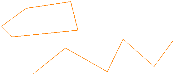

  1. Fare clic sulla scheda Modifica curva > pannello Crea > Linee > Continua, per visualizzare la barra degli strumenti Linea continua.

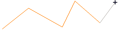

  2. É possibile sia abbozzare la linea continua nell'area grafica sia usare l'area delle coordinate per descrivere la linea continua.
  3. Fare clic su per terminare questo segmento e per iniziarne un altro.
    In alternativa, fare doppio clic sull'ultimo punto per terminare questo segmento.
  4. Continuare ad abbozzare un'altra linea continua.

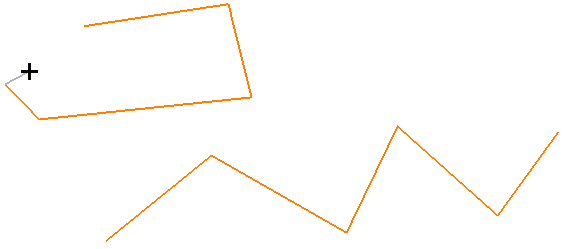

  5. Fare clic su per chiudere questo segmento.

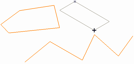

  6. Fare clic sulla scheda Modifica curva > pannello Linee > Rettangolo, per visualizzare la barra degli strumenti Rettangolo.
  7. Fare clic nell'area grafica per individuare i due vertici opposti che definiscono il rettangolo.
