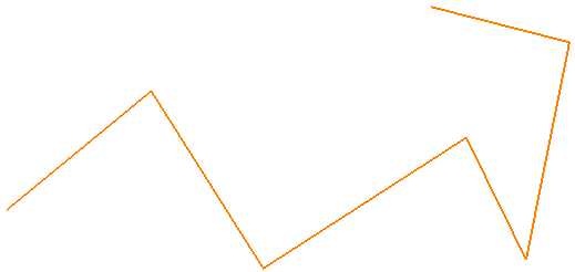

  1. Fare clic sulla scheda Modifica curva > pannello Crea > Linee > Continua per visualizzare la barra degli strumenti Linea continua.
  2. É possibile sia abbozzare la linea continua nell'area grafica o usare l'area delle coordinate per descrivere la linea continua.
  3. Fare clic su per terminare questo segmento.

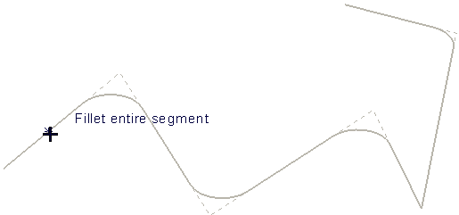

  4. Fare clic sulla scheda Modifica curva > pannello Crea > Cerchi e archi > Raccordo trimmato e far passare il cursore del mouse sulla linea continua.
  5. Selezionare la linea continua.

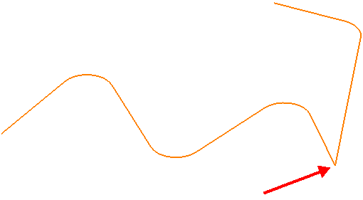

Nota: Non viene creato nessun raccordo se questo non può essere collocato tangenzialmente fra due segmenti consecutivi della linea. Provare un raggio più piccolo per creare un raccordo.
