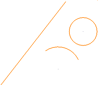

Esempio di creazione di un arco con tre punti
Questo esempio mostra come creare un arco tangente ad altri elementi usando la scheda Modifica curva. Inizia con una semplice linea, arco, e cerchio.
  1. Fare clic sulla scheda Modifica curva > pannello Crea > Cerchi e archi > Arco da tre punti.
  2. Selezionare la linea per indicare il punto di inizio dell'arco (punto ).
  3. Selezionare il cerchio per indicare il punto finale dell'arco (punto ).
  4. Selezionare l'arco per indicare un punto medio dell'arco (punto ).
    PowerMill crea un arco che è tangente a tutti e tre gli elementi e visualizza la finestra di dialogo Conferma arco.
  5. Poiché ci sono molte soluzioni, PowerMill ne fornisce una, ma consente di sceglierne un'altra facendo clic su Prossima soluzione.
  6. Quando si è soddisfatti della soluzione scelta, fare clic su OK.
