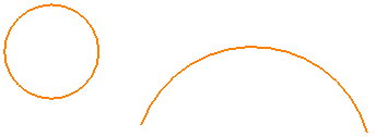

Questo esempio mostra come creare un cerchio e un arco usando la scheda Modifica curva.
  1. Fare clic sulla scheda Modifica curva > pannello Crea > Cerchi e archi > Cerchio. In questo modo si visualizza la barra degli strumenti Cerchio ed il cursore cambia in un cerchio.
  2. Inserire un Raggio adatto, come per esempio 10.
  3. Selezionare il punto centrale dell'arco nell'area grafica.
  4. Fare clic sulla scheda Modifica curva > pannello Crea > Cerchi e archi > Arco punto centrale, per visualizzare la barra degli strumenti Arco.
  5. Selezionare il punto iniziale dell'arco (questo definisce il raggio dell'arco) Il cursore cambia in un cerchio.
  6. Selezionare il punto finale dell'arco.
  7. Fare clic su per chiudere la barra degli strumenti Arco.
  8. Vengono creati il cerchio e l'arco.
