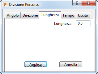

Dividi il percorso in base alla lunghezza
Questa scheda contiene le seguenti opzioni:
Lunghezza — La lunghezza massima di ciascuna porzione del percorso utensile.

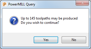

Se si specifica una Lunghezza piccola, viene visualizzata una finestra di dialogo prima di continuare.
Fare clic su Si per creare tutti i percorsi utensile, fare clic su No per abbandonare l'operazione.

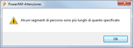

Se uno o più segmenti nel percorso utensile originale sono più lunghi della Lunghezza specificata, alcuni dei percorsi utensile creati dall'operazione di divisione eccederanno la Lunghezza. In questo caso, viene visualizzato un messaggio di avviso.
Nota: La maggior parte dei percorsi utensile di finitura comprende un segmento lungo, a meno che non siano stati limitati. Per percorsi di questo genere, dividere in base alla lunghezza non avrà alcun effetto. Per dividere il percorso utensile, utilizzare il comando Modifica > Limita per dividere il percorso utensile in più segmenti.
