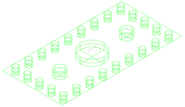

Si consideri l'esempio seguente, che presenta:
- Venti quattro fori da 10 mm
- Due fori da 18 mm
- Un foro da 40 mm.

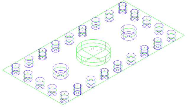

- Nell'area Diametro fare clic su 10.00quindi fare clic su
. In questo modo si inserisce un Diametro di 10 nell'area Filtro di selezione. Ora vengono selezionati tutti i fori da 10 mm.

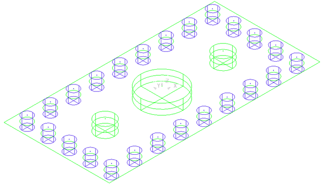

- Ora procedere nello stesso modo per i fori da 18 mm.
Ora vengono selezionati tutti i fori da 18 mm.

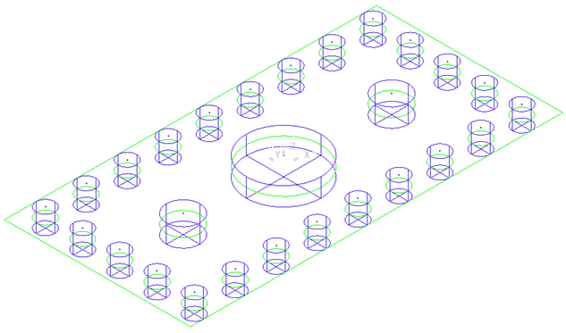

- Infine, eseguire la stessa operazione per il foro da 40 mm.
Viene selezionato il foro da 40 mm.
