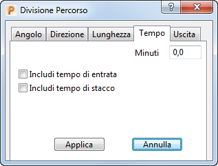

Dividi il percorso in base al tempo
Questa scheda contiene le seguenti opzioni:
Minuti — Il tempo massimo di taglio per ciascuna porzione del percorso utensile.
Il tempo di taglio è calcolato utilizzando la lunghezza del percorso utensile e l'avanzamento specificato: l'accelerazione o la decelerazione della macchina non vengono considerate.
Se si specifica un piccolo valore Minuti, viene visualizzata una finestra di dialogo di conferma prima di creare qualsiasi nuovo percorso utensile.
Fare clic su Si per creare tutti i percorsi utensile, fare clic su No per abbandonare l'operazione.
In determinate circostanze, i percorsi utensile possono eccedere la durata specificata. Per evitare che il taglio di inizio venga posizionato nel mezzo della parte da lavorare, la divisione dei percorsi utensile avviene soltanto in corrispondenza delle giunzioni tra i segmenti. Ciascun percorso utensile generato utilizzando la divisione contiene uno o più segmenti. In questo modo, se il tempo di taglio di alcuni segmenti del percorso originale supera il valore definito in Minuti, così faranno anche alcuni dei segmenti dei percorsi prodotti. In questo caso, viene visualizzato un messaggio.
Includi tempo svincolo in entrata — Includere il tempo di svincolo in entrata dell'utensile per il calcolo del tempo di taglio.
Includi tempo svincolo in uscita — Includere il tempo di svincolo in uscita per il calcolo del tempo di taglio.
Nota: La maggior parte dei percorsi utensile di finitura comprende un segmento lungo, a meno che non siano stati limitati. Per percorsi di questo genere, dividere in base alla lunghezza non avrà alcun effetto. Per permettere la divisione del percorso utensile, utilizzare il comando Modifica > Limiti e ripartire il percorso utensile in più segmenti.
