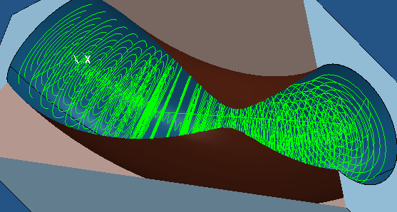

Utilizzare la strategia Sgrossatura condotto per rimuovere del materiale a volume all'interno di un condotto.

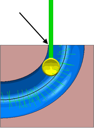

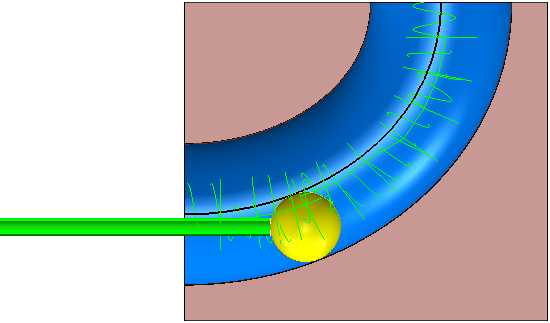

PowerMill inizia la lavorazione del condotto con una strategia a 3 assi, se possibile:

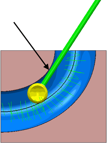

Quando il percorso utensile non può più essere creato senza una collisione, PowerMill crea automaticamente un asse utensile che permette un'ulteriore lavorazione a 3+2 assi. Questa prosegue lungo il condotto, quindi PowerMill crea una strategia a 5 assi, se necessario:
Quando non è possibile creare ulteriori percorsi utensile durante l'accesso a un lato del condotto, PowerMill accede al condotto dall'altra estremità e, laddove possibile, applica lo stesso principio di lavorazione con strategie a 3+2 assi.
