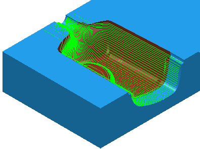

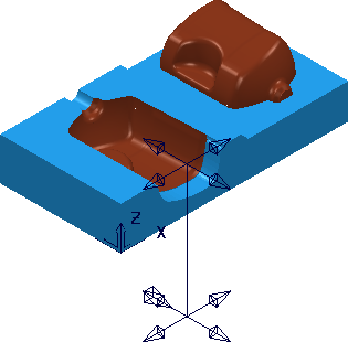

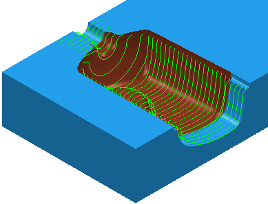

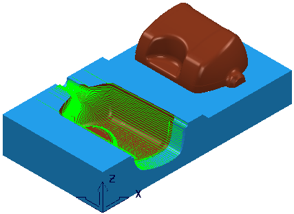

Usare la pagina Finitura proiezione linea per proiettare un pattern cilindrico sul modello. Il centro di questo cilindro è il focus del pattern ed è definito dai dispositivi di scorrimento Azimuth ed Elevazione. La gamma del pattern viene descritta in termini di limiti di altezza e angolare.
Questo rende possibile la proiezione a/da una linea non verticale (solitamente orizzontale). Si immagini di lavorare un mezzo cilindro che giace su un piano. Proiettare verso l'interno per un cilindro maschio, verso l'esterno per uno femmina. Un angolo di Elevazione di 90 rende la linea di proiezione orizzontale e produce segmenti del percorso utensile sulla lunghezza del cilindro.
