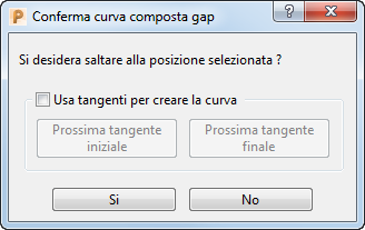

Finestra di dialogo Conferma salto curva composta
Quando si crea una curva composta, PowerMill si ferma quando raggiunge un gap nella geometria. Fare clic sulla curva che si vuole unire.
Fare clic sulla curva arancione per visualizzare la finestra di dialogo Conferma salto curva composta.
Questa finestra di dialogo contiene le seguenti opzioni:
Per maggiori informazioni, consultare Creare una curva composta da una geometria wireframe con "gap".

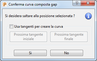

Usare tangenti per creare la curva deselezionato:
— Quando visualizzato, la curva composta rimane una curva adagiata. Muoversi sopra a per visualizzare maggiori informazioni.

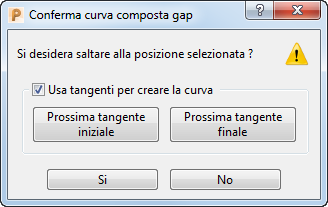

Usa tangenti per creare la curva selezionato:
— Quando selezionato, la curva composta non è più una curva adagiata. Muoversi sopra a per visualizzare maggiori informazioni.
