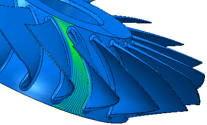

Utilizzare la strategia Finitura mozzo per lavorare l'area del mozzo tra due palette.
