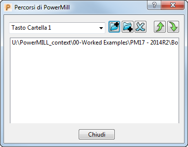

Si può definire la posizione del file Output programma NCdalla finestra di dialogo PowerMill di PowerMill. Fare clic sulla scheda File > Opzioni > Personalizza percorsi per visualizzare la finestra di dialogo PowerMill.
Nota: Questa finestra di dialogo è simile alla finestra di dialogo
Percorsi macro.
