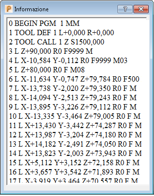

- Vista — Fare clic per visualizzare un file programma NC elaborato in una finestra di dialogo informativa. Ad esempio:
