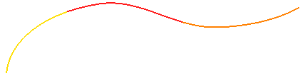

Per esempio, iniziando con questa curva:
  1. Selezionare la curva.
    La curva è gialla quando selezionata.
  2. Inserire un Numero di pezzi uguale a 3. In questo modo si taglia la curva in tre segmenti di uguale lunghezza.
