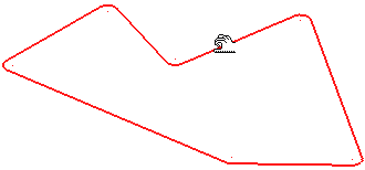

  2. Passare sopra alla curva che si desidera tagliare. Il cursore diventa una 'mano' e la curva diventa rossa.

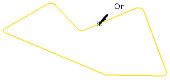

  3. Fare clic sulla curva dove si desidera tagliarla. Il cursore cambia in un coltello e la curva diventa gialla.

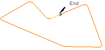

  4. Fare clic di nuovo la curva per spezzarla effettivamente e osservare le due curve distinte. Una porzione della curva originale resta selezionata (giallo), mentre l'altra è mostrata in arancione.

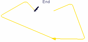

  7. Fare clic dove si desidera tagliarla e trascinarla per mostrare le estensioni della spaccatura.
