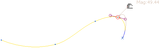

  2. Selezionare un punto sulla curva per modificarlo. La curva è gialla, ha una maniglia rossa sul punto selezionato e due linee rosse più chiare con dei cerchi alle estremità, indicanti la direzione della tangente e della magnitudine.
    • Selezionando la maniglia del punto (il cursore diventa ) e trascinando questa in una nuova posizione, la posizione del punto e la forma della curva vengono modificate.

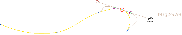

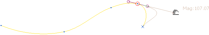

    • Selezionando una delle maniglie tangenti (il cursore cambia in ) e trascinandola in una nuova posizione, si cambia la direzione di tangenza e la grandezza dell'intervallo.
    • Usando il tasto Shift, mentre si sta selezionando una delle maniglie tangenti, trascinandola in una nuova posizione, si cambia la dimensione di tangenza di un intervallo (ma non la dimensione).

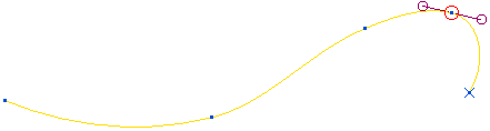

    • Se si modifica la magnitudine della tangenza su zero, non è più visibile.
    • Riportare una tangenza della magnitudine a zero selezionando Ripristina punti tangenze nel menu contestuale della curva.
