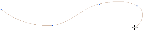

  2. Oppure tracciare la curva nell'area grafica, o ancora utilizzare l'area delle coordinate della barra di stato per descrivere la curva.
    I punti blu mostrano i punti utilizzati per creare la curva.
  3. Fare doppio clic sul punto finale, premere il tasto Esc o fare clic sul primo punto per uscire dalla modalità di creazione della curva.
