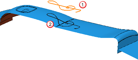

Proietta sul modello — Selezionare per proiettare il pattern selezionato lungo l'asse utensile sulla parte. L'intero pattern deve essere contenuto nel modello quando viene visualizzato lungo l'asse dell'utensile.
pattern originale.
pattern proiettato sulla parte.

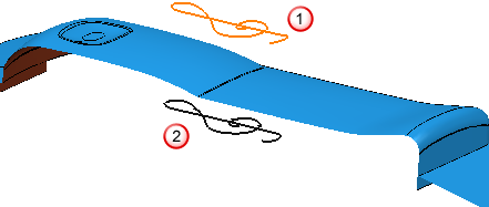

Appiattisci — Selezionare per proiettare il pattern selezionato sul piano XY a Z = 0. Il pattern deve essere contenuto completamente all'interno della parte.
pattern originale.
pattern appiattito su Z=0.
