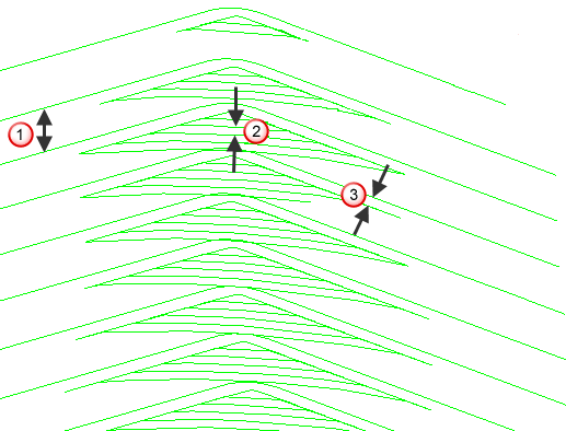

Passate orizzontali:
Passo laterale ripido
Profondità ripida di taglio
Profondità di taglio finale ripida
Lungo le passate:

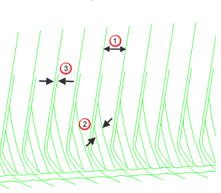

Lungo le passate:
Passo laterale bassa pendenza
Profondità di taglio bassa pendenza
Profondità di taglio finale bassa pendenza

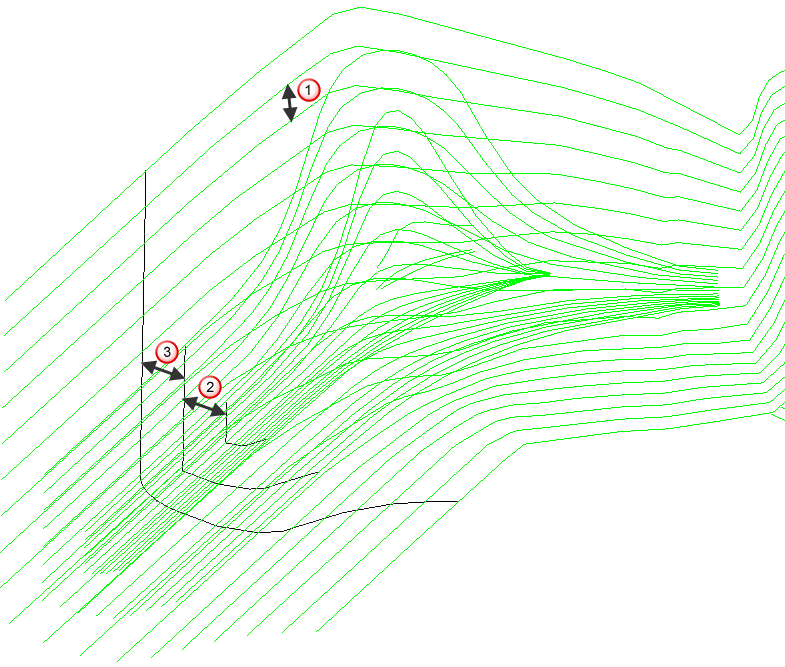

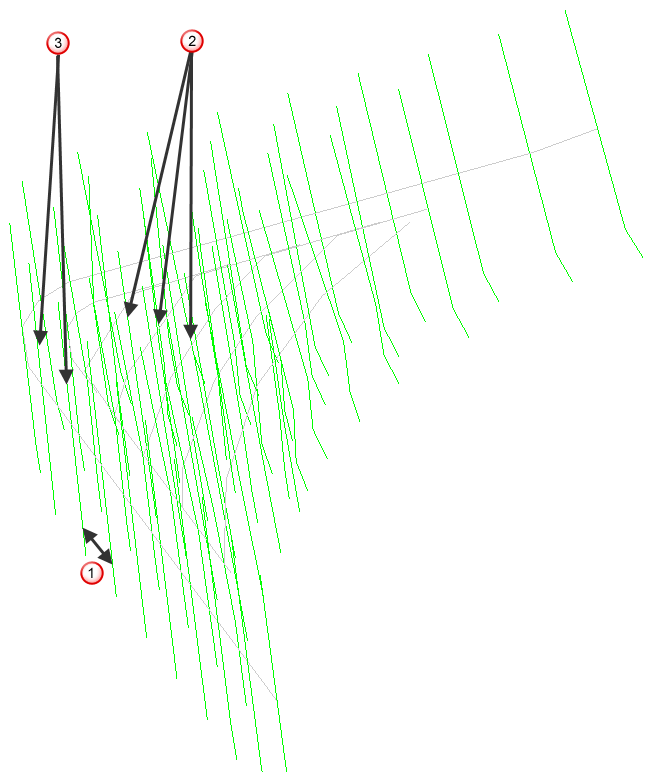

Unione verticale:
Passo laterale — Inserire la distanza tra passate di lavorazione consecutive.
Profondità di taglio — Inserire il sovrametallo materiale eliminato ad ogni taglio.
