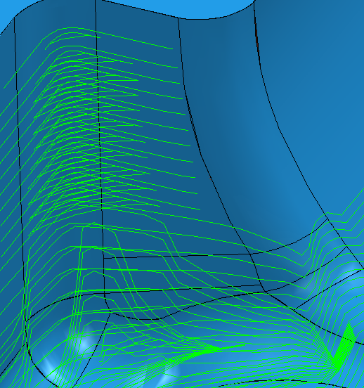

Utilizzare la strategia Sgrossatura spigoli per rimuovere il materiale rimasto negli spigoli. Il percorso utensile viene creato in modo tale che il materiale residuo sia rimosso nelle fasi successive, utilizzando i movimenti di unione orizzontali e verticali o lungo le passate.
