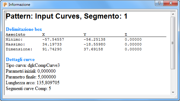

- Proprietà — Selezionare per visualizzare le estensioni, il tipo e i punti chiave della curva.
Pattern — Visualizza il nome del pattern, in questo caso le curve in entrata.
Segmento — Visualizza le proprietà del segmento. In questo caso il primo segmento.
