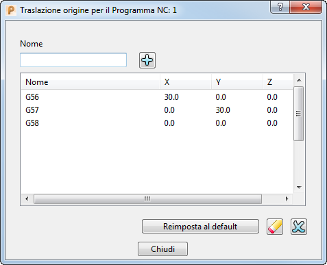

PowerMill ha due livelli di schede Traslazione origine che hanno una relazione padre-figlio:
Quando si è creato un programma NC, la finestra di dialogo figlia Traslazione origine associata al programma NC non continua a ereditare le modifiche che si eseguono nella scheda genitore Traslazione origine. Per ereditare ulteriori modifiche, selezionare il pulsante Reimposta al default.
Per visualizzare questa finestra di dialogo in Explorer, fare clic con il pulsante destro del mouse su un programma NC e selezionare Modifica > Traslazioni origini.
Questa finestra di dialogo contiene le seguenti opzioni:
Nome — Inserire il nome dell'offset della traslazione origine.
I nomi che si specificano per gli offset della traslazione origine devono essere riconosciuti in base al file opzioni che scrive il programma NC. Per esempio, un file di opzioni per un controller della macchina utensile Fanuc riconosce i codici G (per esempio, G55, G56 e G57).
Aggiungi traslazione origine — Fare clic per aggiungere l'offset traslazione origine alla tavola Offset traslazione origine.
Tavola offset traslazione origine — La tavola visualizza ciascun offset traslazione origine e le sue coordinate. Per inserire o cambiare una coordinata, inserire le coordinate nei riquadri X, Y o Z.
È possibile lasciare le caselle X, Y e Z in bianco e specificare le coordinate del controller della macchina utensile.
Reimposta default — Fare clic su questa opzione per reimpostare le traslazioni origine create nella scheda Traslazione origine genitore. Vengono eliminate tutte le modifiche o le traslazioni origine create nella finestra di dialogo Traslazione origine figlio.
Reimposta traslazione origine — Fare clic per reimpostare le coordinate della traslazione origine selezionata su 0,0.
Cancella traslazione origine — Fare clic per eliminare le traslazioni origine selezionate dalla tabella Traslazione origine.
