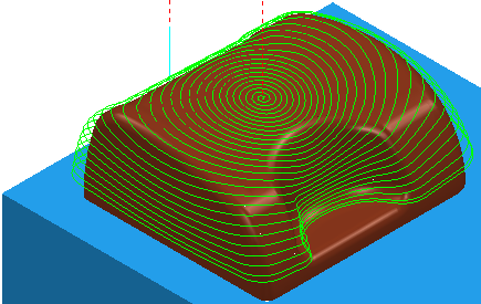

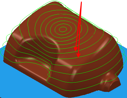

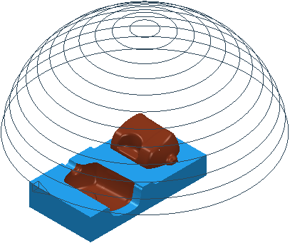

Usare la pagina Finitura proiezione punto per proiettare un pattern sferico sul modello. Il centro del cerchio è il focus del pattern, che sarà successivamente lavorato.
Stile — Selezionare uno stile per definire la forma del pattern.
Quando si esegue la lavorazione utilizzando un pattern a spirale, i limiti dell'angolo dell'azimuth non possono essere utilizzati. Per contro, è possibile scegliere una direzione oraria/antioraria.

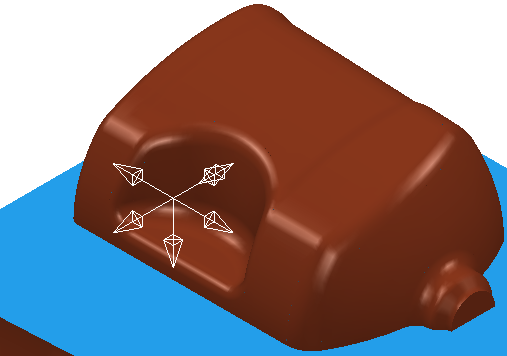

Posizione — Inserire le coordinate del centro della sfera.
: fare clic per visualizzare la finestra di dialogo Posizione. Usare la finestra di dialogo per immettere manualmente le coordinate e individuare elementi nella finestra grafica.

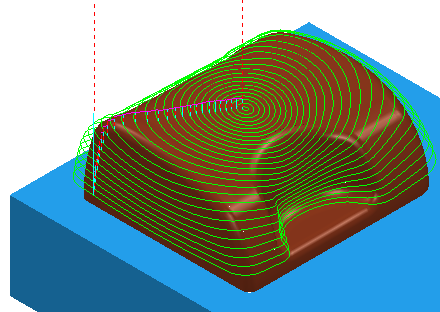

Passo laterale angolare — Inserire l'angolo tra passate consecutive.
Anteprima — Fare clic per creare un veloce percorso utensile di anteprima sulla forma di proiezione.
Disegna — Selezionare per visualizzare il pattern di anteprima.
