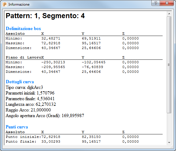

Pattern — Visualizza il nome del pattern; in questo caso Curve di entrata.
Segmento — Visualizza le proprietà del segmento. In questo caso il nono segmento.
