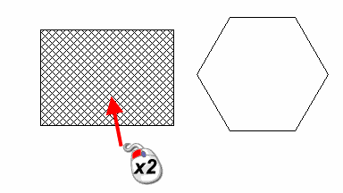

  1. Fare doppio clic sulla campitura del pattern che si desidera copiare. Questa operazione visualizza la finestra di dialogo Campitura.

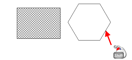

  3. Premere Maiusc+Clic su un oggetto wireframe quale inizio del nuovo contorno. È visualizzata la barra degli strumenti Crea campitura.
  4. Usare la barra degli strumenti Crea campitura per selezionare il contorno.

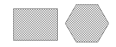

    La nuova curva composta è aggiunta quale contorno addizionale della campitura originale e ha lo stesso pattern e spaziatura:
  5. Fare clic su OK nella finestra di dialogo Campitura per salvare le modifiche.

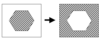

Per aggiungere contorni di campitura per creare un'isola:
  1. Fare doppio clic sulla campitura del pattern, come mostrato nell'immagine qui di seguito, per visualizzare la finestra di dialogo Campitura:
  2. Se necessario, modificare il pattern della campitura tramite la finestra di dialogo Campitura. Non fare clic su OK.
  3. Maiusc+Clic sull'oggetto wireframe che collega il contorno della nuova isola. È visualizzata la barra degli strumenti Crea campitura.
    Nota: Se è selezionata una curva composta, la barra degli strumenti Crea campitura non è visualizzata e la curva composta è selezionata come il contorno.
  4. Usare la barra degli strumenti Crea campitura per selezionare il contorno:
    In questo esempio, la campitura è rimossa dall'area racchiusa dalla curva composta, creando un'isola:
È anche possibile estendere la campitura da un'isola a un contorno esterno, e rimuovere la campitura esistente:
Nota: Il contorno all'interno o che racchiude la campitura esistente deve essere una curva composta.
