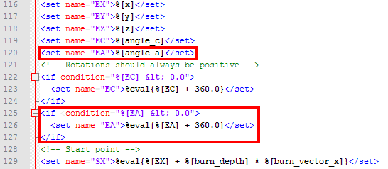

Modifica di uno script
L'esempio seguente dimostra come modificare uno script di un produttore standard. Gli stessi concetti sono validi per la modifica di uno script personalizzato.
Per modificare uno script:
  1. Aprire lo script usando un editor di testo.
  2. Inserire le modifiche allo script, utilizzando il linguaggio di script appropriato.
    In questo esempio viene definita una nuova variabile EA il cui valore è specificato dalla stringa sostitutiva %[angle_a]:
    Se la stringa sostitutiva restituisce un valore inferiore a zero, la variabile è ricalcolata come il suo valore corrente più 360. Ciò assicura che l'angolo sia positivo.
  3. Salvare il file per applicare le modifiche.
    Salvare il file nella directory Shareddb per assicurare che tali modifiche saranno usate quando è installata una nuova versione di PowerShape.
