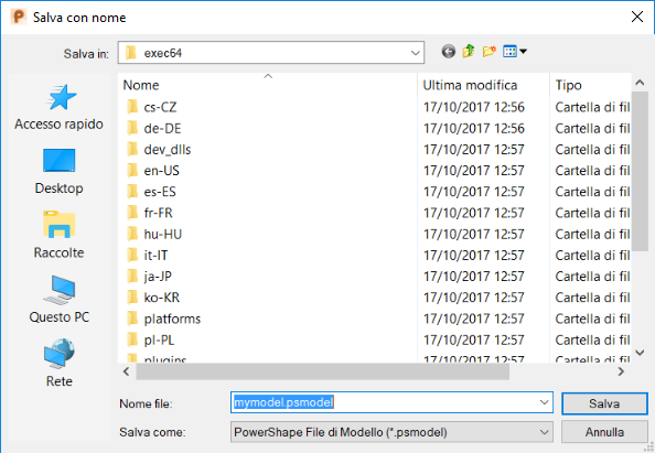

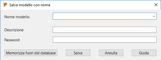

Quando si desidera salvare il lavoro:
Se un modello è stato aperto inizialmente con accesso di scrittura, è salvato automaticamente, sovrascrivendo la versione memorizzata.
Se il nome è già in uso, è visualizzato un messaggio di avviso. Se si prosegue, il modello esistente è sovrascritto.
Se il nome è già in uso, è visualizzato un messaggio di avviso. Se si continua, il modello esistente è sovrascritto.
Se si importano file in un nuovo modello, il nome dell'ultimo file importato è usato come nome del modello al momento del salvataggio. Ad esempio, se il nome dell'ultimo file importato è handle.igs, il nome del modello è handle.
In alternativa, fare clic su Salva per salvare il modello nel percorso di default.
