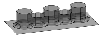

È possibile creare superfici di raccordo tra set di superfici come segue:
- Lungo le increspature delle superfici.
- Tra due elenchi di superfici.
- Tra superfici e una curva 3D.
- Un raccordo variabile tra curve e superfici.

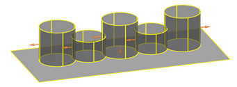

- Selezionare almeno due superfici nel modello.
Sono visualizzate le frecce normali alla superficie delle superfici selezionate. Nell'esempio mostrato qui di seguito, sono selezionate tutte le superfici:

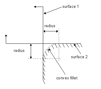

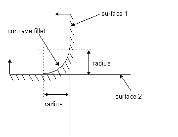

- Concavo/Convesso - Determina la modalità di creazione del raccordo tra le due superfici.
Un raccordo prodotto tra due superfici dipende da:
- Se è selezionato Concavo o Convesso
- La direzione delle normali alle superfici in entrambe le superfici
L'esempio seguente mostra una soluzione di raccordo tra due superfici utilizzando l'opzione Concavo. Le frecce che puntano fuori dalle superfici indicano le normali alle superfici.
L'esempio seguente mostra una soluzione di raccordo tra due superfici utilizzando l'opzione Convesso. Le frecce che puntano fuori dalle superfici indicano le normali alle superfici.

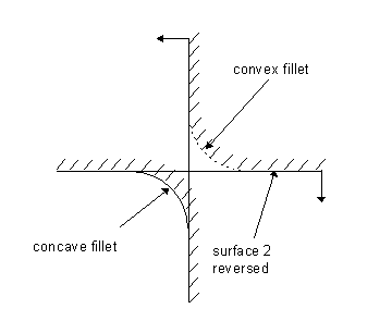

Per ottenere raccordo in basso a sinistra e in alto a destra, una delle superfici deve essere invertita, come mostrato nell'esempio seguente. Se si desidera modificare la direzione della normale alla superficie di una superficie, fare clic sulla freccia normale alla superficie.
Nota: Occorre tenere sempre le normali alla superficie che puntano verso l'esterno dal materiale. Ciò assicura che le superfici siano combinate correttamente in solidi.
Di conseguenza, per due superfici, è possibile ottenere quattro soluzioni di raccordo.

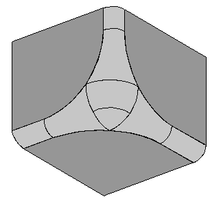

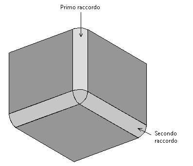

Arrotondato - Utilizza il valore Pienezza per creare raccordi di spigolo arrotondati con ramificazioni.
Quando si fa clic su OK o Annulla nella finestra di dialogo Seleziona percorso di raccordo, PowerShape cerca i raccordi di spigolo come mostrato qui di seguito.
Li arrotonda con il valore Pienezza.
