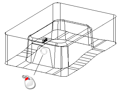

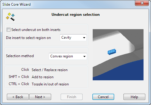

Usare questa pagina per selezionare la regione di sottosquadro degli inserti.
, fare clic su Seleziona sottosquadro su entrambi gli inserti.
Se il sottosquadro segmenta la linea di divisione, sarà necessario selezionare la regione di sottosquadro in entrambi gli inserti punzone e matrice.
Se è presente un profilo di contatto esistente, non sarà necessario selezionare una regione di sottosquadro. La regione di sottosquadro è selezionata automaticamente utilizzando il profilo di contatto. Tuttavia, se si seleziona un sottosquadro, si saprà che il sottosquadro corretto è coperto dal profilo di contatto.
