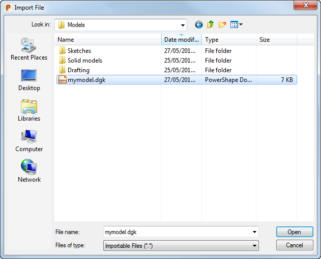

Per importare un file:
  1. Selezionare File > Importa.
    È visualizzata la finestra di dialogo Importa file:
  2. Andare alla cartella contenente il file che si desidera importare.
  3. Selezionare il tipo di file che si desidera importare nell'elenco Tipo file
  4. Inserire il nome file.
    Nota: Quando si importano file IGES, vengono utilizzati i valori di tolleranza di default di PowerShape. È possibile modificare i valori di default nella finestra di dialogo Opzioni prima di importare. I nuovi valori interessano solo il modello corrente. Grandi tolleranze producono superfici di qualità insufficiente, mentre piccole tolleranze rallentano il funzionamento dell'applicazione. Può essere necessario sperimentare per trovare il giusto equilibrio per i modelli.
  5. Fare clic su Apri.
    Il file è importato e aperto.
