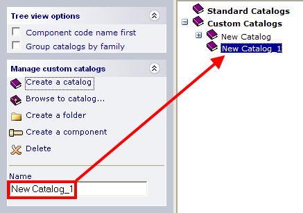

Creazione di un nuovo catalogo personalizzato o cartella
Per creare un catalogo personalizzato o una cartella per ordinare i componenti per tipo:
  1. Fare clic sulla scheda Procedura guidata > pannello Modifica stampi > Componente.
  2. Nella finestra di dialogo Selezionare un componente, fare clic su Gestisci cataloghi personalizzati per visualizzare le opzioni.
  3. Fare clic su una delle opzioni seguenti:
    • Creare un catalogo.
    • Creare una cartella.
  4. Inserire un nome per il nuovo catalogo o cartella, ad esempio Catalog_A. Se non si inserisce alcun nome, viene assegnato un nome di default.
Per eliminare un catalogo, cartella o componente:
  3. Selezionare il catalogo, la cartella o il componente da eliminare.
  4. Selezionare Elimina.
