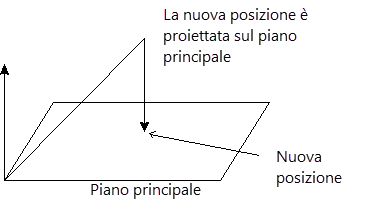

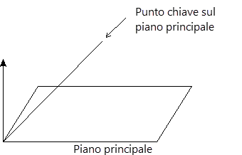

Se si esegue l'ancoraggio a un punto chiave che non giace sul piano principale (come mostrato qui di seguito):
la nuova posizione viene proiettata sul piano principale:
Quando si sposta il Cursore intelligente su tale punto chiave, esso cambia per indicare che il clic sul punto chiave proietterà nuove posizioni sul piano principale.
