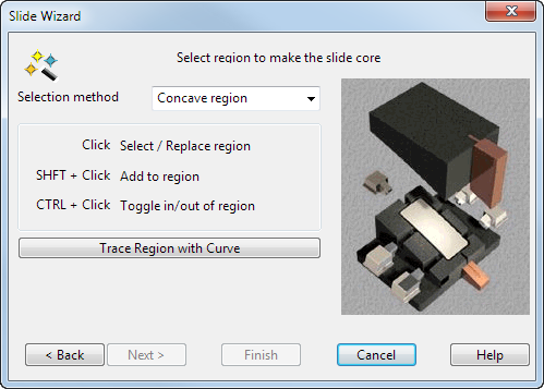

Usare questa pagina per selezionare i componenti della regione di sottosquadro.
È tracciata una freccia, che punta nella direzione dell'asse +Z. Essa mostra la direzione dell'estrattore.
Se si seleziona il piano di lavoro errato, sarà possibile selezionarne uno con l'elenco a discesa Piano di lavoro
nell'angolo in basso a sinistra.
Mentre si sposta il cursore sul solido, le regioni vengono evidenziate. Esse sono le regioni che è possibile selezionare.
Se si fa clic su una regione evidenziata, sarà evidenziata e cambierà colore. Si prega di notare che le regioni già selezionate saranno rimosse dalla selezione.
È possibile aggiungere e rimuovere regioni dalla selezione corrente usando i tasti Maiusc e Ctrl come mostrato nella Procedura guidata.
È possibile usare la selezione a casella per selezionare regioni. Solo le facce intere nella casella sono selezionate, rendendo più semplice la sezione di gruppi di facce. È anche possibile usare la selezione a casella con i tasti Maiusc e Ctrl per aggiungere e rimuovere regioni.
Metodo di selezione - Le tre opzioni seguenti determinano il tipo di regione evidenziata:
Regione concava - Evidenzia le regioni concave dell'inserto.
Regione convessa - Evidenzia le regioni convesse dell'inserto.
Faccia singola - Evidenzia solo le facce singole.
Traccia regione con curva - È possibile tracciare una curva chiusa nel solido attivo per definire la regione. Fare clic su Traccia regione con curva per visualizzare la barra degli strumenti Crea curva composta. Usare la barra degli strumenti per selezionare una curva. La curva è colorata dello stesso colore delle regioni selezionate usando il metodo automatico. Per ulteriori dettagli, vedere Creazione di una curva composta tramite tracciamento.
Il metodo Traccia regione è destinato all'utilizzo quando la selezione automatica fallisce, in quanto il solido è collegato in modo insufficiente o la regione è troppo complessa. Il metodo Traccia regione impiega più tempo a elaborare la regione del sottosquadro, per cui tentare dapprima il metodo di selezione, quando possibile, nella pagina Opzioni della distanza di estensione.
