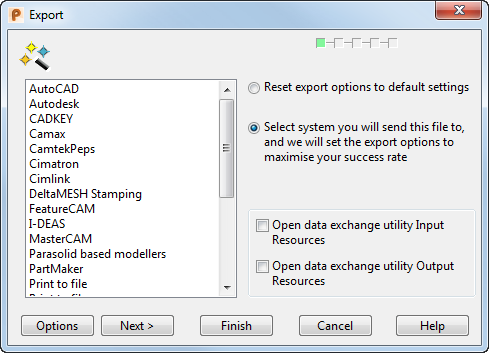

Usare la Procedura guidata Esporta per:
- Esportare elementi del modello selezionati, elementi visibili o tutti gli elementi.
- Esportare relativamente a un piano di lavoro attivo o Assoluto.
- Esportare disegni.
- Selezionare File > Esporta per visualizzare la Procedura guidata Esporta.
- Selezionare il sistema di destinazione per esportare dall'elenco.
- Fare clic su Avanti per visualizzare la finestra di dialogo Esporta file.
Il nome file del modello è visualizzato automaticamente come il nome del file. Modificare il nome file come desiderato, scegliere il tipo di file dall'elenco Tipo file e selezionare la cartella Salva in corretta.
- Fare clic su Salva. Le pagine successive visualizzate dipendono dall'esportazione:
- Selezionare le opzioni pertinenti nelle pagine di esportazione visualizzate.
- Fare clic su Fine per completare l'esportazione.
Non è possibile esportare superfici ritagliate male. In PowerShape viene segnalato se al momento dell'esportazione vengono rilevate superfici ritagliate male e, in tal caso, offerte due opzioni:
- Esportare la selezione con le superfici che offendono non ritagliate.
- Abbandonare l'esportazione. Ciò consente di correggere le superfici utilizzando gli strumenti di modifica della regione di ritaglio.
