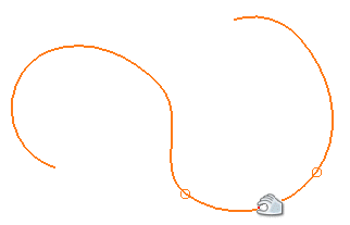

I due punti chiave più vicini al cursore su una curva vengono evidenziati e visualizzati come piccoli cerchi quando si passa il cursore su di essi. I marcatori punti chiave vengono visualizzati in entrambe le modalità di creazione e modifica.
