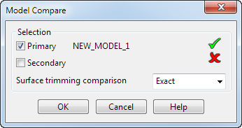

- Usare la finestra di dialogo Confronta modello per completare il confronto.
Usare questa finestra di dialogo per confrontare modelli.
Usare le seguenti opzioni per controllare il confronto:
Primario - Selezionare il modello in cui visualizzare le differenze. Quando la finestra di dialogo è visualizzata per la prima volta, la seleziona primaria indica il modello della finestra grafica attivo. È possibile modificare la selezione primaria selezionando l'opzione Primario e facendo clic su un'altra finestra grafica. L'icona
indica che è selezionato un modello primario.
Secondario - Selezionare il modello da confrontare rispetto alla selezione primaria. Per selezionare il secondo modello, fare clic sull'opzione Secondario e fare clic nella finestra grafica del modello che si desidera confrontare.
passa a
Confronto del ritaglio delle superfici - Selezionare come confrontare le superfici con con contorni di ritaglio e p-curve. Selezionare:
- Esatto per trovare superfici con le stesse p-curve e contorni di ritaglio.
- Contorni per trovare superfici con gli stessi contorni di ritaglio. Eventuali p-curve che non fanno parte di un contorno di ritaglio saranno ignorate.
- Nessuno per trattare due superfici come uguali quando le superfici non ritagliate sono uguali, anche quando hanno regioni ritagliate differenti.
OK - Esegue il confronto dei due modelli. Tutti gli oggetti che si trovano nel modello primario, ma non in quello secondario, sono evidenziati come selezionati nel modello primario.
Nota: Gli oggetti che si trovano nel modello secondario, ma non in quello primario, non sono mostrati. Per mostrare tali oggetti scambiare il modello secondario con il modello primario.
