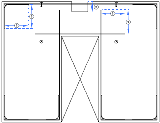

| Quote di ritaglio |
Specifica la tolleranza di profondità per un ritaglio di muro. Se il ritaglio è maggiore rispetto alla proprietà delle quote di ritaglio, l'armatura rifilerà il bordo dell'incavatura di conseguenza; nel caso in cui sia inferiore, l'armatura passerà attraverso il ritaglio, come mostrato di seguito.
