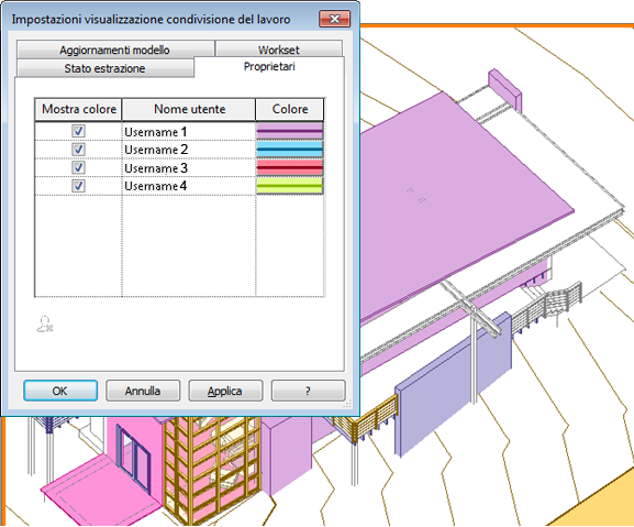

Come assegnare un colore ai proprietari di elementi
  1. Nella barra di controllo della vista, fare clic su Impostazioni visualizzazione condivisione del lavoro.
  2. Fare clic sulla scheda Proprietari.
  3. Selezionare Mostra colore per il nome utente desiderato.
  4. Per ciascun nome utente, fare clic su Colore. Nella finestra di dialogo Colore, selezionare il colore desiderato e fare clic su OK. Vedere Colori.
  5. Fare clic su Apply.
    Il colore specificato per ciascun proprietario viene visualizzato nel modello.
    Per rimuovere un utente, selezionarne il nome e fare clic su (Rimuovi utente). È possibile rimuovere solo gli utenti che non sono titolari di elementi o workset.
