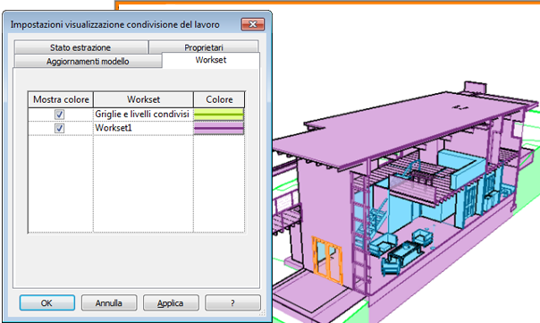

Come assegnare un colore al workset
  1. Nella barra di controllo della vista, fare clic su Impostazioni visualizzazione condivisione del lavoro.
  2. Fare clic sulla scheda Workset.
  3. Selezionare Mostra colore per il workset desiderato.
  4. Per ciascun workset, fare clic su Colore. Nella finestra di dialogo Colore, selezionare il colore desiderato e fare clic su OK.
  5. Fare clic su Apply.
    Il colore specificato per ciascun workset viene visualizzato nel modello.
