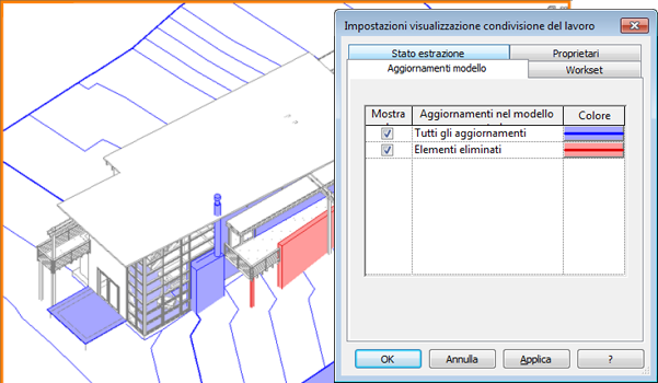

Come assegnare un colore agli elementi aggiornati
  1. Nella barra di controllo della vista, fare clic su Impostazioni visualizzazione condivisione del lavoro.
  2. Fare clic sulla scheda Aggiornamenti modello.
  3. Selezionare Mostra colore per Tutti gli aggiornamenti ed Elementi eliminati, come desiderato.
    Nota: Se non si associa un colore agli elementi eliminati, essi vengono visualizzati come aggiornati.
  4. Fare clic su Colore. Nella finestra di dialogo Colore, selezionare il colore desiderato e fare clic su OK.
  5. Fare clic su Apply.
    Il colore specificato per gli aggiornamenti o gli elementi eliminati viene visualizzato nel modello.
