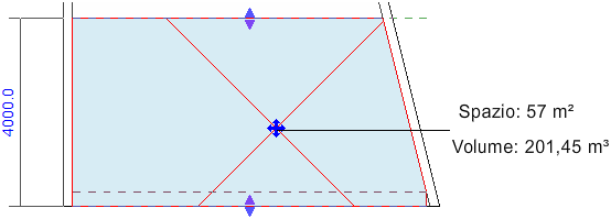

Ad esempio, il disegno seguente mostra la sezione di un locale con un muro inclinato. La linea tratteggiata nella parte inferiore del locale indica l'altezza di calcolo corrente e viene visualizzata quando si seleziona il locale. In Revit, l'area e il volume del locale vengono calcolati utilizzando il perimetro del locale all'altezza di calcolo.

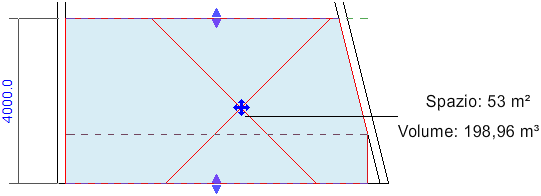

La modifica dell'altezza di calcolo ha effetto sul perimetro del locale e di conseguenza anche sull'area e sul volume dello stesso. Ad esempio, il disegno seguente mostra lo stesso locale in cui l'altezza di calcolo, indicata dalla linea tratteggiata, è stata spostata più in basso. L'etichetta di locale mostra i nuovi valori del volume e dell'area del locale.
