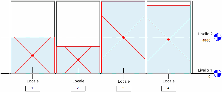

La combinazione dei parametri Offset limite e Limite superiore consente di definire il contorno superiore di un locale.
Ad esempio, considerare il caso in cui un locale inizia al livello 1. Per indicare che dovrebbe estendersi 4000 mm verso l'alto al di sopra del livello 2, occorre impostare il limite superiore del livello 2 e l'offset del limite su 4000 mm. Per default, l'offset del limite rappresenta la distanza tra i livelli, in questo caso 4000 mm.
Nella seguente vista di sezione:
