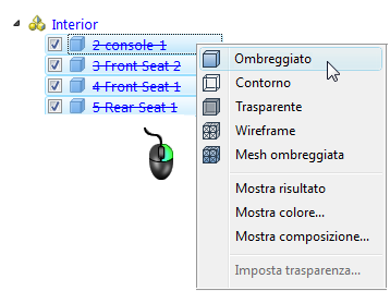

2. Visualizzare i componenti interni:
3. Visualizzare i componenti interni come ombreggiati:

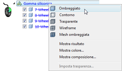

4. Visualizzare gli pneumatici come ombreggiati:
5. Fare clic con il pulsante destro del mouse sulla sezione Gomma siliconica e selezionare Mostra colore...
6. Selezionare Nero dalla tavolozza e fare clic su OK.
