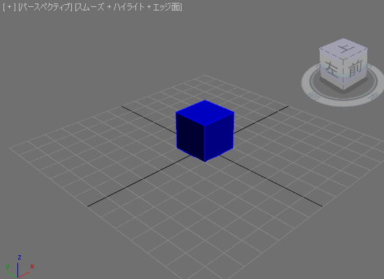

ボックスの基本プロパティの作成 および 修正方法については既に説明しました。 次に、標準変換 (移動、スケール、回転) を適用する方法を説明します。ボックスを作成するときに、位置、サイズ、方向を指定できます。 ただし、3ds Max で行う場合と同様、オブジェクトの作成後にこれらの操作を行うこともできます。
