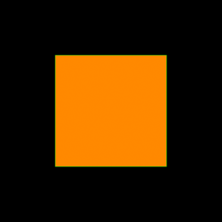

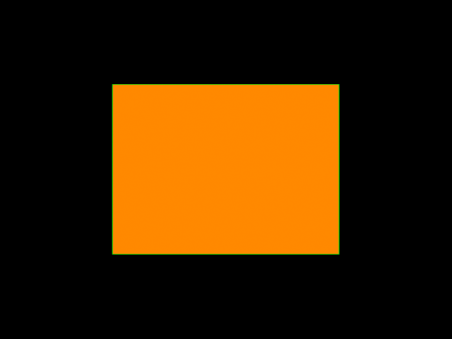

このコードを、「Rectangle.svg」という新しいテキスト ファイルで 3ds Max UserScripts フォルダに保存します。
次に、Vector_Map テクスチャ マップを作成し、このコードをベクトル ファイルとしてロードします。
次に、生成されるマップを 160x160、320x320 および 640x320 の異なる解像度でビットマップにレンダリングします。
これは、手動で、または MAXScript を使用して実行できます。
theSVGMap = VectorMap()
theSVGMap.vectorfile = GetDir #userscripts + "\\rectangle.svg"
for i in #([160,160], [320,320], [640,480]) do
  display (renderMap theSVGMap size:i filter:true)
上記の MAXScript を評価すると、同じスケーラブル グラフィックス定義から解像度の異なる 3 つのイメージがレンダリングされます。
生成されるイメージは以下のとおりです。

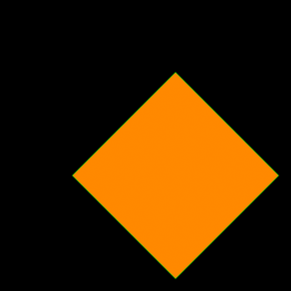

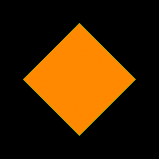

作成した長方形の中心を 45 度回転させてみましょう。
変換の例:
<svg  xmlns="http://www.w3.org/2000/svg"
      xmlns:xlink="http://www.w3.org/1999/xlink">
    <rect x="255" y="255" height="512" width="512"
          style="stroke:#ff8800; fill: #0000aa"
          transform="rotate(45 511 511)" />
</svg>
このコードを、同じ「Rectangle.svg」というテキスト ファイルで 3ds Max UserScripts フォルダに再保存します。
Vector_Map を、マテリアル エディタ内で手動で、または theSVGMap.reload() を使用して MAXScript を介して更新します。
生成されるマップを、解像度 320 x 320 でビットマップにレンダリングします。
theSVGMap.reload()
display (renderMap theSVGMap size:[320,320] filter:true)
このスクリプトを評価すると、スケーラブルなグラフィックス定義をレンダリングし、ビットマップを表示します。
生成されるイメージは以下のとおりです。

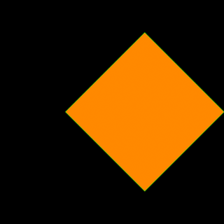

また、シェイプを回転する前に X 軸に沿って 150 単位移動してみます。
複数の変換を指定した場合、それぞれ指定された順序で現在の座標系を変更します。
          transform="translate(150) rotate(45 511 511)" />
</svg>
SVG 定義を保存し、前述と同じ MAXScript を実行すると、以下が作成されます。
上記の場合、回転の前に平行移動が適用されたため、座標系はまず右にシフトされ、それから回転が実行されました。

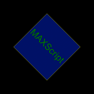

文字を作成する
文字の例:
    style="stroke:#ffff00; fill:#001166">
  </rect>
  <text x="255" y="255"
    transform="rotate(45 511 511) translate(15 280)"
    style="stroke:#000000; fill:#008800; font-size:100; font-family:Arial">
    MAXScript
  </text>
</svg>
このコードを、「RectangleText.svg」という新しいテキスト ファイルで 3ds Max UserScripts フォルダに保存します。
以下の MAXScript を実行します。
theSVGMap.vectorfile = GetDir #userscripts + "\\RectangleText.svg"
このスクリプトを評価すると、以下のイメージをレンダリングします。

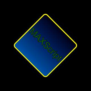

グラデーション、ストロークの幅、およびコーナー半径を定義する
シェイプをソリッド カラーで塗り潰す代わりに、名前付きグラデーションを定義し、長方形の fill: パラメータの色の代わりに使用することができます。
このグラデーションには「LinearGradient」という ID があり、不透明度がゼロの濃い青から、不透明度が最大のより明るい青の範囲で、Y 軸に沿って直線的に補間します。
長方形の定義において、「LinearGradient」の ID を使用し、この定義を fill: パラメータに渡します。
さらに、コーナー半径を 30 単位に、長方形とテキストの両方のストローク幅 を 3 単位に設定します。
グラデーションの例:
  <defs>
    <linearGradient id="LinearGradient1"
      x1="0%" y1="0%"
      x2="0%" y2="100%"
      spreadMethod="pad">
      <stop offset="0%"   stop-color="#001166" stop-opacity="0"/>
      <stop offset="100%" stop-color="#0055aa" stop-opacity="1"/>
    </linearGradient>
  </defs>
  <rect x="255" y="255" height="512" width="512" rx="30" ry="30"
    style="stroke:#ffff00; fill:url(#LinearGradient1); stroke-width: 10">
  </rect>
    style="stroke:#000000; stroke-width:3; fill:#008800; font-size : 100; font-family:Arial">
    MAXScript
  </text>
</svg>

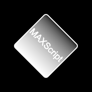

このコードを、「RectangleGradientAndText.svg」という新しいテキスト ファイルで 3ds Max UserScripts フォルダに保存します。
以下の MAXScript を実行します。ここでは正確なアルファチャネルを生成するために作成済みのビットマップにレンダリングしています。
theSVGMap = VectorMap alphasource:0 --enable Alpha
theSVGMap.vectorfile = GetDir #userscripts + "\\RectangleGradientAndText.svg"
theImage = bitmap 320 320 --create a bitmap with the desired size
renderMap theSVGMap into:theImage filter:true --render into that bitmap
display theImage --display the bitmap
このスクリプトを評価すると、以下のイメージをレンダリングし、アルファ チャネルはグラデーションの不透明度の変化を正しく反映します。

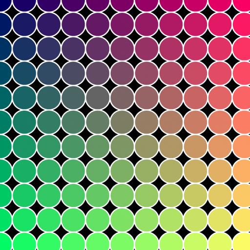

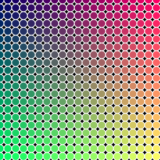

MAXScript を使用した SVG ファイルの生成
SVG テキスト ファイルを手動で入力する代わりに、MAXScript の ASCII テキスト ファイル作成機能を使用して SVG ファイルを手順に従って作成することができます。
たとえば、特定の半径および色を持つ円をユーザ定義の位置に出力する関数を作成し、MAXScript の FOR ループを使用して、その関数を複数回を呼び出してみましょう。
また、MAXScript のカラー値を、XML および HTML で使用される 16 進のカラー値に変換する関数も必要です。
注: SVG ファイル内では、「ダブルクォート」の代わりに「シングルクォート」を使用することができます。そのため、\" のようなエスケープ処理が不要となり、MAXScript の出力がより単純になります。
例:
--The following function converts a MAXScript color value to a Hexadecimal color value
fn ColorToHex col =
	theComponents = #(bit.intAsHex col.r, bit.intAsHex col.g, bit.intAsHex col.b)
	theValue = "#"
	for i in theComponents do
		theValue += (if i.count == 1 then "0" else "") + i
	theValue
--The following function outputs a basic circle definition to a given SVG file:
fn createSVGCircle SVGFile pos radius:100 stroke:yellow fill:red thick:1 =
	format "<circle cx='%' cy='%' r='%' \n" pos.x pos.y radius to:SVGFile
	format "\tstyle='stroke:%; fill:%; stroke-width:%' >\n" (ColorToHex stroke) (ColorToHex fill) thick to:SVGFile
	format "</circle>\n" to:SVGFile
theSVGFilename = GetDir #userScripts + "\\Circles.svg" --Define an output file name
theSVGFile = createFile theSVGFilename --Create a text file
format "<svg xmlns=\"http://www.w3.org/2000/svg\"\n" to:theSVGfile --Output the SVG header lines
format "\t\txmlns:xlink=\"http://www.w3.org/1999/xlink\">\n" to:theSVGfile
theStep = 100 --This is the step in pixels along both X and Y
for y = 0 to 1024 by theStep do --Loop along Y and X with the given Step
	for x = 0 to 1024 by theStep do --and create circles with position and fill color based on the loops:
		createSVGCircle theSVGFile [x,y] radius:(theStep/2) stroke:white fill:(color (x/4) (y/4) 100) thick:5
format "</svg>\n" to:theSVGfile --End of the SVG body definition
close theSVGfile --Close the file
theSVGMap = VectorMap() --Create a new Vector_Map instance
theSVGMap.vectorFile = theSVGFilename --Assign the output file to the new map
display (renderMap theSVGMap size:[512,512] filter:true) --Render the map at 512 resolution and display

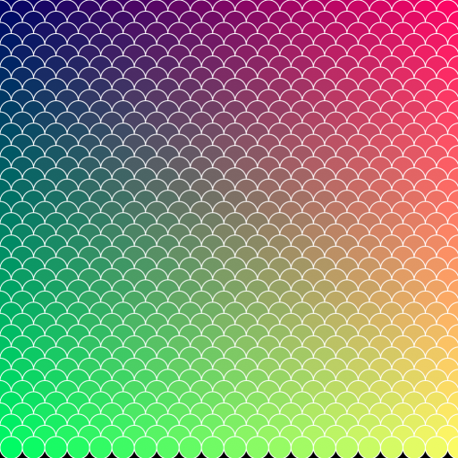

ここに、作成されるマップをイメージとしてレンダリングしたものを示します。
ステップ変数を 100 から 50 に変更するだけで、より多くのサイズの小さい円を簡単に生成することができます。
ループをさらに修正してみます。1 行おきに 1/2 ステップ水平方向にシフトし、Y ループを減らして使用するステップを 1/2 にします。
また、ストロークの厚さを 2 にして、細かいアウトラインを生成します。
--Partial Code Fragment - insert in the above script!
theStep = 50
cnt = 0 --introduce a counter variable
for y = 0 to 1024 by theStep/2 do --divide the vertical step by two
	cnt = 1-cnt --change the counter between 0 and 1 after each row
	for x = 0 to 1024 by theStep do --shift the X by half the step multiplied by the counter (0 or 1):
		createSVGCircle theSVGFile [x+(theStep/2*cnt),y] radius:(theStep/2) stroke:white fill:(color (x/4) (y/4) 100) thick:2
--End Code Fragment
結果は魚のウロコのようになりました。

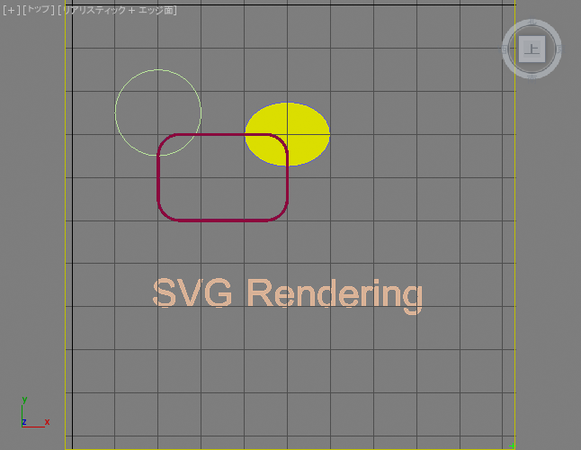

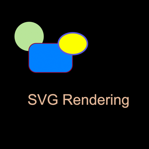

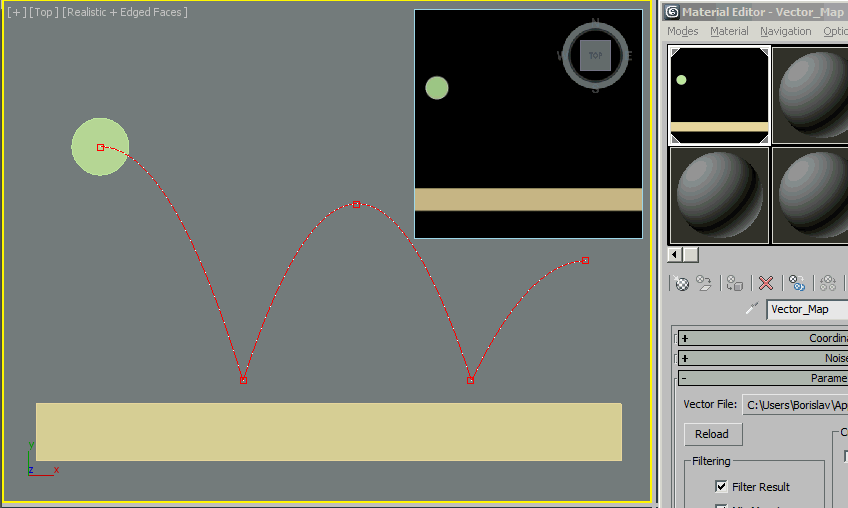

静的なシーン プロパティを含める
MAXScript はシーン オブジェクトのプロパティを簡単に読み込むことができるので、SVG にシーンジオメトリ(例えばスプライン シェイプ)を出力し、3ds Max ビューポートを簡易 SVG エディタに変えることができました。
例えば、上記の円の描画関数を基に、長方形や楕円などの代表的なシェイプについて同様の関数を実装することができます。
続いて、3ds Max のシーンを実行、一致するスプライン プリミティブに遭遇したら、そのプロパティを取得して、SVG ファイルに出力することができます。
例:
fn ColorToHex col =
	theValue = "#"
	theValue
fn getFillColor obj =
	if classof obj.material == Standard then
		obj.material.diffusecolor
	else
		obj.wirecolor
fn getPos obj =
	[obj.pos.x, -obj.pos.y]
fn createSVGEllipse SVGFile pos rx:100 ry:50 stroke:yellow fill:green thick:1 =
	format "<ellipse cx='%' cy='%' rx='%' ry='%'\n" pos.x pos.y rx ry to:SVGFile
	format "</ellipse>\n" to:SVGFile
fn createSVGRect SVGFile pos w:100 h:100 rx:0 stroke:yellow fill:blue thick:1 =
	format "<rect x='%' y='%' width='%' height='%' rx='%' ry='%'\n" pos.x pos.y w h rx rx to:SVGFile
	format "</rect>\n" to:SVGFile
fn createSVGText SVGFile pos textString:"SVG" fontSize:100 stroke:green fill:orange thick:1 =
	format "<text x='%' y='%'\n" pos.x pos.y to:SVGFile
	format "\tstyle='font-size:%; font-family:Arial; stroke:%; fill:%; stroke-width:%' >\n" fontSize (ColorToHex stroke) (ColorToHex fill) thick to:SVGFile
	format "%</text>\n" textString to:SVGFile
theSVGFilename = GetDir #userScripts + "\\MaxShapes.svg"
for obj in objects do
	local o = obj.baseobject
	if superclassof o == Shape do
		case classof o of
			Circle: createSVGCircle theSVGFile [obj.pos.x,-obj.pos.y] radius:o.radius stroke:obj.wirecolor fill:(getFillColor obj) thick:o.thickness
			Ellipse: createSVGEllipse theSVGFile [obj.pos.x,-obj.pos.y] rx:(o.width/2) ry:(o.length/2) stroke:obj.wirecolor fill:(getFillColor obj) thick:o.thickness
			Rectangle: createSVGRect theSVGFile [obj.min.x,-obj.max.y] w:o.width h:o.length rx:o.cornerRadius stroke:obj.wirecolor fill:(getFillColor obj) thick:o.thickness

以下のスクリーンショットは、緑色の円、濃い赤色の長方形、紫色の楕円、およびオレンジ色のテキストを含むシーンです。
円の半径は 100 で、マテリアルとモディファイヤはありません。
長方形は 300x200 単位で、コーナーの半径は 50 です。そのレンダリング可能なプロパティがチェックされ、厚さは 5 で、青色の拡散反射光カラーが割り当てられた標準マテリアルがあります。
サイズが 200x150 の楕円は、厚さが 10 に設定され、スタックには MeshSelect モディファイヤがあり、黄色の標準マテリアルが割り当てられています。
テキストにマテリアルはなく、スタックに MeshSelect モディファイヤがあります。
これらのオブジェクトは元のワールド座標の右下の四半円に配置され、その Y 座標はマイナスとなり、原点は左上隅になります。緑色のポイント ヘルパーは、[1023,1023]座標の位置を示します。
上記のスクリプトを実行すると、次のイメージが生成されます。
シェイプの描画の順序は、オブジェクトの作成の順序を反映していることに注意してください。ストローク カラーはワイヤフレーム(オブジェクト)の色から取られています。マテリアルが存在しなかった場合、塗り潰しカラーは標準マテリアルの拡散反射光カラー、あるいはワイヤ カラーのプロパティから取られています。レンダリング可能な厚さプロパティも適用されました。

SVG オブジェクトは 3ds Max シーン値にダイナミックにアクセスできるだけでなく、Vector_Map を時間の変化とともに更新し、アニメートされたシーン パラメータに基づいてアニメートされたマップを作成できます。
アニメートされた SVG の例:
<rect x='0.0' y='800.0' width='1024.0' height='100.0'
	style='stroke:#e4d699; fill:#e4d699; stroke-width:1.0' >
</rect>
<ellipse cx='mxs(at time currentTime $Ellipse001.pos.x as string)'
	cy='mxs(at time currentTime (-$Ellipse001.pos.y) as string)'
	rx='mxs(at time currentTime ($Ellipse001.width/2) as string)'
	ry='mxs(at time currentTime ($Ellipse001.length/2) as string)'
	style='stroke:#ffffff; fill:#b8e499; stroke-width:3.0' >
</ellipse>
</svg>
上記の SVG ファイルを保存し Vector_Map を使用してロードすると、Ellipse001 オブジェクトの位置および半径アニメーションに従うアニメートされたテクスチャがシーン内に生成されます。
標準マテリアルの拡散反射光チャネルにその Vector_Map テクスチャを割り当て、平面にそれを割り当てると、ビューポート内にダイナミックなリアルタイムのレンダリング「画面」が生成され、同じアニメーションを表示します。さらに、マテリアル エディタ内のマップ表示はアニメーションのレンダリングと表示も実行します。

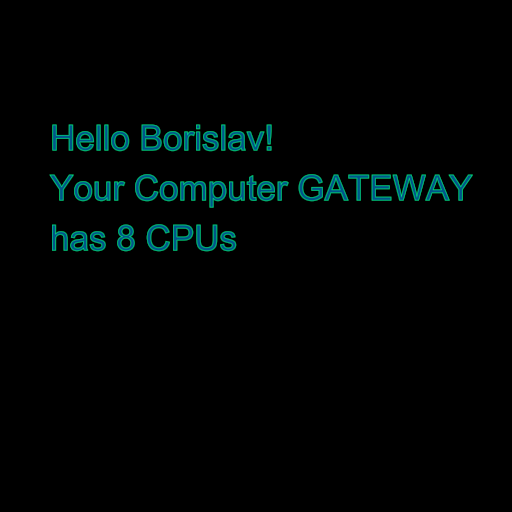

ベクトル マップのテクスチャ マップ作成:
theVMap = VectorMap() --create a vector map
theSVGFileName = GetDir #userScripts + "\\TextIncludeFn.svg" --define the file name of the SVG map source
theVMap.vectorfile = theSVGFileName --assign the SVG file to the map
theTextImage = bitmap 512 512 --create an image for the text
renderMap theVMap into:theTextImage filter:true --render the Vector Map into the image
display theTextImage --display the resulting image
結果の例:

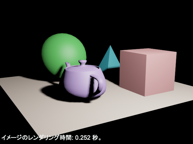

SVG を使用してテキストをビットマップにレンダリングする
以下の例では、Vector_Map テクスチャ マップのテキスト レンダリング機能を使用してレンダリング時間情報を含むビットマップを生成します。
renderMap() 関数を使用してビットマップを作成し、 render() 関数を使用して生成されたイメージ上に重ねます。
例:
renderW = 640 --define the render output width
renderH = 480 --define the render output height
textSize = 20 --define the overlay text's height in pixels
theImage = bitmap renderW renderH --define a bitmap for the render output
st = timestamp() --get a timestamp before rendering
render to:theImage vfb:off --render the scene into the existing bitmap
et = timestamp() --get a time stamp after rendering
theTime = "Image Render Time: " +((et-st)/1000.0) as string + " seconds." --define the text to overlay
theSVGFileName = GetDir #userScripts + "\\RenderInfoMap.svg" --define the file name of the SVG map source
theSVGFileHandle = createFile theSVGFileName --create a new text file with that name
format "<svg xmlns=\"http://www.w3.org/2000/svg\"\n" to:theSVGFileHandle --define the svg header
format "\txmlns:xlink=\"http://www.w3.org/1999/xlink\">\n" to:theSVGFileHandle
format "\t<text x='0' y='%'\n" textSize to:theSVGFileHandle --define the text position
format "\t\tstyle='font-size : %;\n" textSize to:theSVGFileHandle --define the text font size
format "\t\tfont-family: Arial; \n" to:theSVGFileHandle --define the text font family
--format "\t\tstroke: #ffffff;\n" to:theSVGFileHandle --define the text outline. Bad Idea, makes it too thick
format "\t\tfill: #ffffff\n" to:theSVGFileHandle --define the fill color of the text as white
format "\t\t'\n" to:theSVGFileHandle --close the font style definition
format "\t>%</text>\n" theTime to:theSVGFileHandle --output the text to display
format "</svg>\n" to:theSVGFileHandle --end the SVG definition
close theSVGFileHandle --close the SVG file
theVMap.alphasource = 0 --enable Alpha output
theTextImage = bitmap 1000 1000 --create an image for the text
--composite the text from the image onto the rendered image
pasteBitmap theTextImage theImage (box2 0 0 1000 (textSize*2.0)) [5,renderH-(textSize*1.5)] type:#composite
display theImage --display the result
結果の例:
