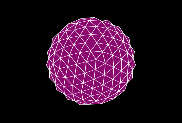

深さでのソートがない(これについては第 2 部で追加します)ため、天球体のエッジにはまだいくつかの問題があります。
テストを if(theNormal*theViewTM).z < 0 do に反転すると、正面をカリングして、背面のみを描画します。
このテストを実行しないと、メッシュのすべての面が描画されてしまい、まだその他のソートを実行していないために、結果は非常に煩雑なものになります。

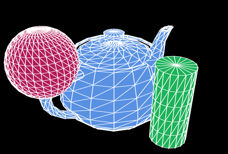

パース ビューポートを使用していくつかのジオメトリ プリミティブをレンダリングしてみましょう。
結果からわかるとおり、ティーポットを構成する 4 つの要素、すなわちボディ、ふた、ハンドル、口には厳密なソートの問題があります。口の一部はボディの上に描画されます。
複数のオブジェクトを個別にレンダリングするときは、カメラの位置と生成の順序に応じて、同様の問題が発生します。
次の例では、円柱がティーポットに続いて 2 番目に作成され、実際にティーポットの後ろに配置される球は 3 番目に作成されました。
チュートリアルの第 2 部では、単一のオブジェクト内、および複数のオブジェクト間で不正な重なりが発生しないようにポリゴンをソートし、上のような問題を修正します。
