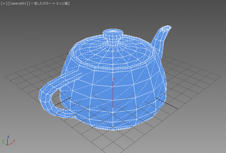

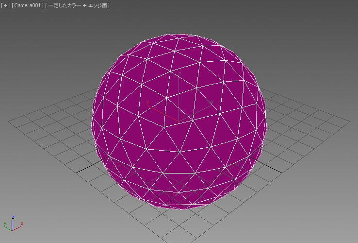

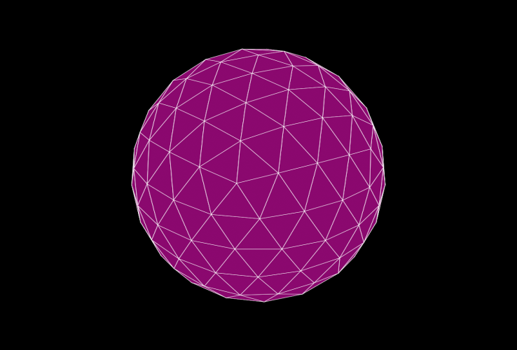

第 1 部と同じ例でスクリプトへの変更をテストし、違いを確認してみましょう。
結果からわかるとおり、天球体のエッジの問題は新しいソート描画アプローチによって解決されました。
これは、「一定カラー + エッジ面」描画モードを使用してビューポートに表示される結果と非常に高い精度で一致します。

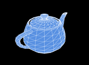

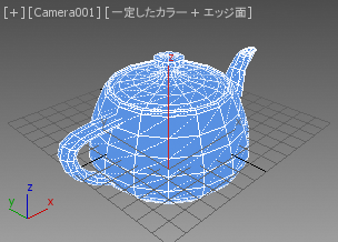

[ストロークの厚さ](Stroke Thickness)を 2 に増やし、第 1 部で使用したティーポット プリミティブをレンダリングします。
ビューポートをリサイズし、結果を確認してみます。

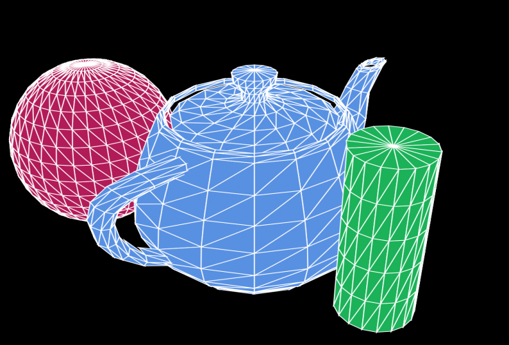

第 1 部での問題がある設定をレンダリングすると、今度は正しい結果が生成されます。
ただし、背面をカリングしているので、ティーポットの本体とふたの間のギャップを通して球を見ることができます。
背面のカリング ラインを再マーキングすることによって
-- if (theNormal*theViewTM).z > 0 do
カリングせずにすべてのオブジェクトのすべてのポリゴンをレンダリングすることができます。レンダリングには約 2 倍の時間がかかりますが、球は適切に隠されます。
