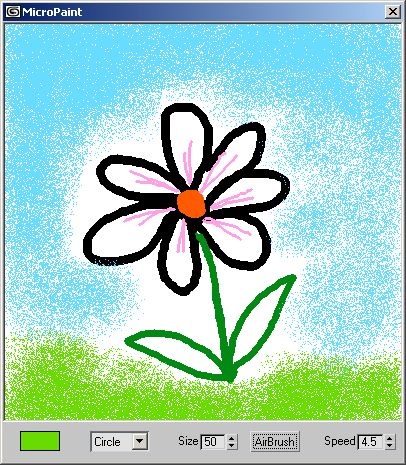

このビットマップ ペイント ツール開発の手順では、ツールにエアブラシ オプションと、矩形および円形のブラシで描画するためのブラシ シェイプのオプションを追加します。
全体の流れ:
既存のロールアウトにブラシ シェイプを定義するドロップダウン リスト、エアブラシを使用可能にするチェックボタン、およびエアブラシの吹き付け強度を制御するための編集ボックスを追加します。
既存のコードを拡張し、エアブラシ オプションについては点がランダムに描画されるようにします。
drawStroke 関数を拡張し、[サイズ](Size)の半径の円を描画できるようにします。

結果:
