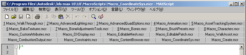

tabbar.multiline (MAXScript default: not set)
tabbar.multiline を設定すると、タブ バーに複数の行が使用されます。このため、より多くのタブを同時に画面上に表示できます。
注: このプロパティを変更した後、変更を有効にするには 3ds Max再起動する必要があります。

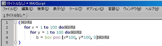

view.eol (MAXScript default: not set)
このプロパティを 1 に設定すると、エディタは、行末を示す文字を表示します。これは、 [CR] [LF] 、または [CR] [LF] に類似しています。
これは、別のオペレーティング システムで作成されたファイルを行末に厳しいソフトウェアで使用するときに便利です。

indent.automatic (MAXScript default: 1)
indent.opening (MAXScript default: 0)
indent.closing (MAXScript default: 0)
indent.maintain.<filepattern> (MAXScript default: not set)
自動インデントの外観を指定します。
indent.automatic=1 にすると、自動インデントがオンになります。
複合ステートメントの開始後に大括弧の行をインデントするには、 indent.opening=1 と設定し、閉じ括弧も同様に設定します。
例:
indent.automatic=0
indent.opening=0
両方を 0 に設定すると、以下のようになります。
if i == 10 do
    print "Yes!"
indent.automatic=1
indent.opening=1
両方を 1 に設定すると、以下のようになります。
if i == 10 do
    print "Yes!"
indent.maintain.<filepattern>=1 で他の言語固有の設定を変更することにより、特定ファイルの自動インデントを、単純に前行のインデントを繰り返すように変更できます。
