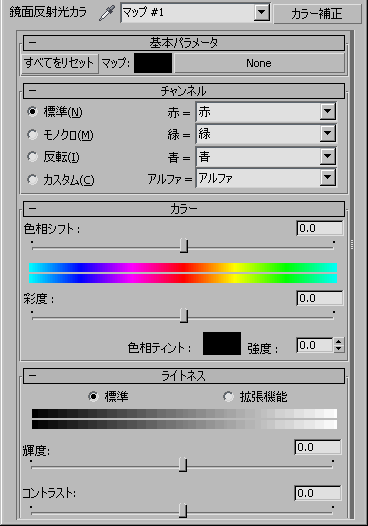

Color_Correction テクスチャ マップは 3ds Max 2009 で導入され、カラー チャネルの再接続、輝度、コントラスト、色相、再度、露出調整など、入力テクスチャ マップのカラー情報を変更するための手段として使用できます。
コンストラクタ:
Color_Correction... ColorCorrection...
プロパティ:
<Color_Correction>.color Color default: (color 0 0 0) -- fRGBA color; Color_1;
入力マップが指定されていない場合に使用するマップのカラーを取得/設定します。
<Color_Correction>.Map UndefinedClass default: undefined -- texturemap;
カラー補正するための入力マップを取得/設定します。
<Color_Correction>.rewireR Integer default: 0 -- integer;
[赤 =](Red= )ドロップダウン リストのインデックスを取得/設定します。
有効な値は次のとおりです。
0 - 赤
1 - 緑
2 - 青
3 - アルファ
<Color_Correction>.rewireG Integer default: 1 -- integer;
[緑 =](Green=)ドロップダウン リストのインデックスを取得/設定します。
有効な値は次のとおりです。
0 - 赤
1 - 緑
2 - 青
3 - アルファ
<Color_Correction>.rewireB Integer default: 2 -- integer;
[青 =](Blue=)ドロップダウン リストのインデックスを取得/設定します。
有効な値は次のとおりです。
0 - 赤
1 - 緑
2 - 青
3 - アルファ
<Color_Correction>.rewireA Integer default: 3 -- integer;
[アルファ =](Alpha=)ドロップダウン リストのインデックスを取得/設定します。
有効な値は次のとおりです。
0 - 赤
1 - 緑
2 - 青
3 - アルファ
<Color_Correction>.rewireMode Integer default: 0 -- integer; Rewire_Mode
再接続モードを取得/設定します。
有効な値は次のとおりです。
0 - 標準
1 - モノクロ
2 - 反転
3 - カスタム
<Color_Correction>.hueShift Float default: 0.0 -- float;
[色相シフト](Hue Shift)の値を取得/設定します。
<Color_Correction>.saturation Float default: 0.0 -- float;
[彩度](Saturation)の値を取得/設定します。
<Color_Correction>.tint Color default: (color 0 0 0) -- fRGBA color; Hue_Tint;
[色相ティント](Hue Tint)の値を取得/設定します。
<Color_Correction>.tintStrength Float default: 0.0 -- float; Hue_Strength;
[色相ティントの強度](Hue Tint Strength)の値を取得/設定します。
<Color_Correction>.lightnessMode Integer default: 0 -- integer;
ライトネス モードを取得/設定します。
有効な値は次のとおりです。
0 - 標準
1 - 拡張機能
<Color_Correction>.brightness Float default: 0.0 -- float;
標準モードの[輝度](Brighness)の値を取得/設定します。
<Color_Correction>.contrast Float default: 0.0 -- float;
標準モードの[コントラスト](Contrast)の値を取得/設定します
<Color_Correction>.exposureMode Integer default: 0 -- integer; Lightness;
[露出モード](Exposure Mode)ドロップダウン リストの選択インデックスを取得/設定します。
有効な値は次のとおりです。
0 - ゲイン
1 - F-ストップ
2 - プリンタ ライト

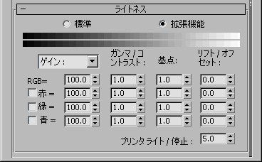

<Color_Correction>.enableR BooleanClass default: false -- boolean;
拡張機能ライトネス モードの[赤](R)チェックボックスの状態を取得/設定します。
<Color_Correction>.enableG BooleanClass default: false -- boolean;
拡張機能ライトネス モードの[緑](G)チェックボックスの状態を取得/設定します。
<Color_Correction>.enableB BooleanClass default: false -- boolean;
拡張機能ライトネス モードの[青] (B)チェックボックスの状態を取得/設定します。
<Color_Correction>.gainRGB Float default: 100.0 -- float; LightnessGainRGB;
拡張機能ライトネス モードのゲイン RGB 値を取得/設定します。
<Color_Correction>.gainR Float default: 100.0 -- float; LightnessGainR;
拡張機能ライトネス モードのゲイン R 値を取得/設定します。
<Color_Correction>.gainG Float default: 100.0 -- float; LightnessGainG;
拡張機能ライトネス モードのゲイン G 値を取得/設定します。
<Color_Correction>.gainB Float default: 100.0 -- float; LightnessGainB;
拡張機能ライトネス モードのゲイン B 値を取得/設定します。
<Color_Correction>.gammaRGB Float default: 1.0 -- float; LightnessGammaRGB;
張機能ライトネス モードのガンマ RGB 値を取得/設定します。
<Color_Correction>.gammaR Float default: 1.0 -- float; LightnessGammaR;
拡張機能ライトネス モードのガンマ R 値を取得/設定します。
<Color_Correction>.gammaG Float default: 1.0 -- float; LightnessGammaG;
拡張機能ライトネス モードのガンマ G 値を取得/設定します。
<Color_Correction>.gammaB Float default: 1.0 -- float; LightnessGammaB;
拡張機能ライトネス モードのガンマ B 値を取得/設定します。
<Color_Correction>.pivotRGB Float default: 1.0 -- float; LightnessPivotRGB;
拡張機能ライトネス モードの基点 RGB 値を取得/設定します。
<Color_Correction>.pivotR Float default: 1.0 -- float; LightnessPivotR;
拡張機能ライトネス モードの基点 R 値を取得/設定します。
<Color_Correction>.pivotG Float default: 1.0 -- float; LightnessPivotG;
拡張機能ライトネス モードの基点 G 値を取得/設定します。
<Color_Correction>.pivotB Float default: 1.0 -- float; LightnessPivotB;
拡張機能ライトネス モードの基点 B 値を取得/設定します。
<Color_Correction>.liftRGB Float default: 0.0 -- float; LightnessLiftRGB;
拡張機能ライトネス モードのリフト/オフセット RGB 値を取得/設定します。
<Color_Correction>.liftR Float default: 0.0 -- float; LightnessLiftR;
拡張機能ライトネス モードのリフト/オフセット R 値を取得/設定します。
<Color_Correction>.liftG Float default: 0.0 -- float; LightnessLiftG;
拡張機能ライトネス モードのリフト/オフセット G 値を取得/設定します。
<Color_Correction>.liftB Float default: 0.0 -- float; LightnessLiftB;
拡張機能ライトネス モードのリフト/オフセット B 値を取得/設定します。
<Color_Correction>.printerLights Float default: 5.0 -- float; LightnessPrinter;
拡張機能ライトネス モードの[プリンタ ライト / 停止](Printer Lights Per Stop)の値を取得/設定します。
